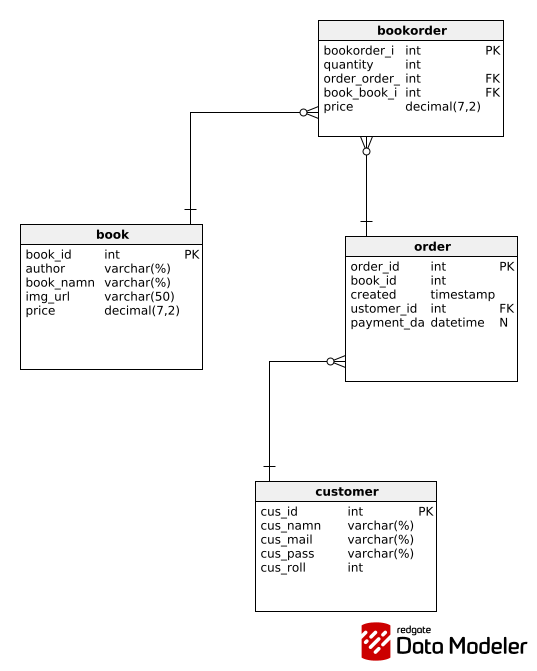

1- Databasanpassning: Implementera den nya SQL-modellen med tabeller för kunder, böcker och ordrar. Såhär blev resultatet

databasmodellen
databasmodellen var hjärtat i transformationen. Istället för en enkel tabell för användare och transaktioner, krävde E-bookstore-modellen en mer relationell struktur. Jag implementerade tabellerna customer, book, order och bookorder.En viktig del av anpassningen var att mappa om den befintliga inloggningslogiken. och här kan man se resultatet:
